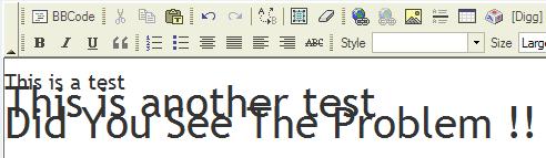

????? ?? ???? ?? ?????? ??? ???? ????? ?????? ?? ???HotEditor ? ? ?????? ?? ???? ????? ?? ??? ????? ?? WYSIWYG Editor ???? ?? ??????? ??? ???? ?? ??phpbb3 ? ??? ???? ????? ?? ???? ? ? ???? ???? ?? ??????? ? ???? ?? ????? ?? ????? ?? ??????? ?? ??bbcode ?? ??? ????? ????? ???????? ???? ?????? ???? ? ? ??? ??? ?????? ?? ????? ??? ???? ?? 90% ?? ?????????? ???? ? ????? ?? ??? ????? ???? ????? ??? ???? ???? ??vb ??? ???? ?!! ?? ?????? ??? ?? ???? ?? ??? ??????...
??? ?????? ?? ??? ???? ???? ????? ??? ??????? ?? ???? ????? ????? ????? ?phpBB ? ?????? ??????? ???? ?? ????? ??? ??????? ??????? :
[Beta] HotEditor WYSIWYG MOD for phpBB3
BBcode color within color parsing problem
??? ??? ??????? ???? ??? ????? ???? ?? ??? ? ? ???? ????? ?? ???? ??? ????? ?? ??????? ?? ????? ???? ? ? ???? ??? ??????? ??? ??? ?? ??parsing ?? ??phpbb ???? ( ? ??? ?????? ??? ?????)
???? ??????? ?? ?? ??? ?????? ?????? ?? ??? ??? bbcode ?? ?? ???? ??? Parsing ?????? ????? ? ??? ????? ??????? ??????? ??? ??????? :
????? ??????? <??? ???????> ? <????? ??? ???????> ??? ?? ????? ??????? ???????? ??? ??? ???? ? ???? ? ???? ? ??????? ? ? ????? ?? ????? ??????? ???????? ???????? ?? ?? bbcode

??? ?????? ?????? ??? ???? ????? ???? ?????? ???? ????? ???? ? ??? ????? ????? ??? ??? ??????? ???????? ? ? ???? ???? ??? ??? ?? ???? ??bbcode ? ? ??? ??? ??? ???? ??????? ?????? ????? ??? ??? ??? ???? ???? ???????? ???????? ???????? ? ??? ???? ??? ????????? ???? ????? ???? ? ? ???? ?? ???? ????? ??? ?????? ?? ????? ??? ???? ?? ?????? ?????? ???? ?? :
??????? ???? ??? ??? ??common.php ? ??? function ?? bbcodetohtml ??????? ? ?? ???? ???? ?????? ????? ??? HTML ? ????? ??? ?? ??function ??????? :
