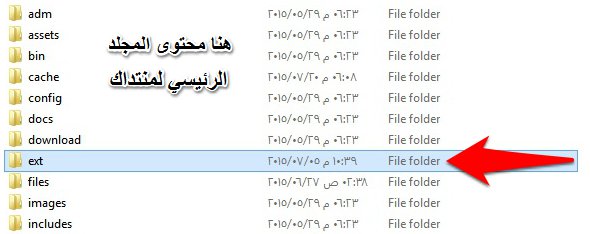

?? ????? ?????? ??????? ??????? , ???? ???? ???? ext ( ??? ?????? ????? Extension - ????? : ????? ) , ??? ?????? ???? ?????? ??? ???? ???????? ???? ????? ???????? ??? ??????. ?????? ?????? ???? ??? :
??? ??? ?????? ext ??? ??? ???? ???? ?? ????? ????? ?? ?????? ??????? ( ???? ) , ???? ???? ???????? ??????? ???? ??????? ?? ?????? ?????? ???? ?? ???? ???? ????? ?? ??????.
???? : ?? ??? ?????? ????? ???? postauthor ?? ??????? ?????? dmzx , ???? ??? ????? ???? ??????? ??? ??????
??? ????? ???? ???? ??????? dmzx ???? ????? ??? ??????
1/ ??? ????? ??????? (???? ???? ???????? ?????? ??? ??? ??? ????? zip ) , ??? ???? ?? ????? ?? ????? ????? ??? ?????.
?????? : ????? ???? ????? ???????? ???????? ?? ?????? ??? ?? ?????? ???? phpbb ?? ?????? ?????? ????? ?????? phpbbarabia ???? ?? ????? ?????? ???? ????? ????????. ??? ???????? ????????? ( ??? ??????? ) ??? ??? ?????? ??? ????? ?????? ?? ????? ?????? ?? ??? ????.
2/ ??? ??????? ??? ??????. ???? ?????? ?????? ??? ???????? FTP ( ??? ?????? FileZilla ).
3/ ????? ???????.
