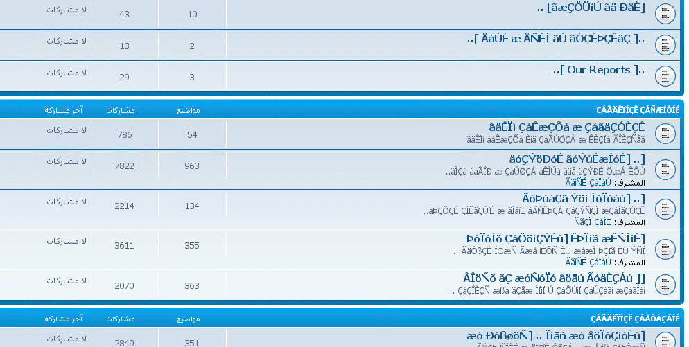

???? ????? ??? abdullah ??? ?????? ?????? ?? ??????
?? ????? ??? ??? ?? ???? ?????? ??????? .. ???? ????? ????? ???????? ??? utf8_bin
?? ???? changChar.php .. ??? ???? ?? ??????? ??? ??

?? ??? ??????? ??? ??? ???? ???? ??? vCC2.0.0.b.3.zip
??? ????? ?? ??? ??? ?? vBulletin ?????? ???????
????? ???? ?? ?????? 3.6 ???? ????? ??? ???? ??? ??? ?????? ?? ?????? 3.7
??????? ??? ????? changChar ??? ??? ????????? ????? ??? ????? ???? ??? ..!!
???? ?? ?????? ????? ????? ?????? ??? vBulletin ???????? ????? ?????? ?? ?? ?????? ????? ????? ???????

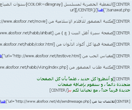

??? ??? ??????? ?? ?????? ??? vBulletin ?????? ???? ????? ??? ??????? ?????? ?? ( BBcodes ) ?? ?????? ???????? ?? phpBB
http://www.phpbbarabia.com/community/vi ... 44&t=28304

????? bbcode ?????? ??????? ??? ??????? ????? ???????
??????? ???????? ?????? vBulletin ??? phpBB3
مشاركةبواسطة مهند قمرة » الأحد أغسطس 31, 2008 12:35 am
??? ??? ???? ?? ????? ??????? ??? ????? ??????? ?? ?????? ????? BBcode ?? ???? ??????. ????? ????? ??? vb ...
